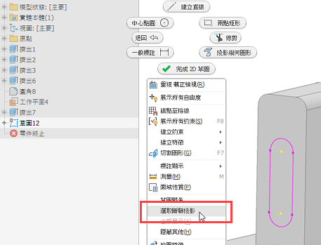

您可能曾在某個時刻發生這樣的情況:您在模型樹中的較高層級編輯了一個特徵,且該特徵中的幾何圖形已投影到另一個草圖中,現在該幾何圖形已中斷或孤立。您必須移往這些草圖,並修復或刪除中斷的投影。有時,您需要存取的幾何圖形很難找到。
現在,按一下即可選取中斷的投影邊。編輯具有中斷幾何圖形的草圖,在草圖瀏覽器節點或空白圖元區空間中按一下右鍵,然後按一下「選取中斷投影」,並使用 Delete 鍵或取代中斷的投影。
