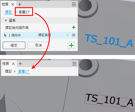

標記特徵增強功能
啟動標記特徵指令時,如果沒有未消耗的草圖,則特徵工作流程會啟用草圖環境並提示您指定要在其上放置標記的面,從而簡化工作流程。
標記特徵性質面板軌跡會更新,並加入草圖,以允許您編輯草圖而不結束指令。只需按一下軌跡中的「草圖」,草圖即會啟用以供您編輯。
若要取得更多資訊,請參閱〈標記面

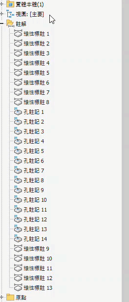

3D 註解
現在,您可以在模型瀏覽器中重新排序 3D 註解。

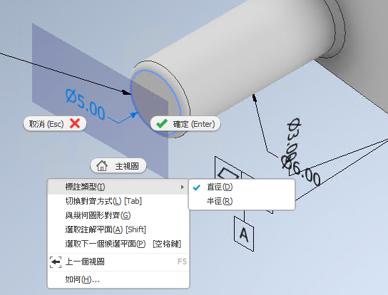

直徑和半徑標註
建立或編輯 3D 註解時,您可以將直徑標註變更為半徑標註,或將半徑標註變更為直徑標註。您可以選取多個相同類型的標註,並同時對其進行變更。

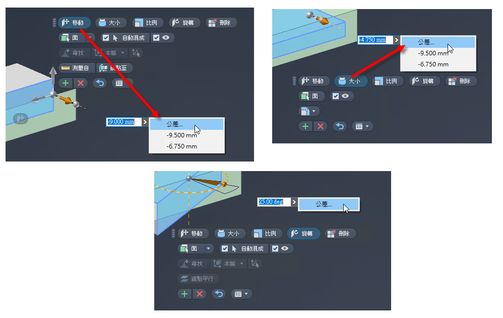

公差增強功能
您現在可以在直接編輯特徵時設定公差,因為該選項已加入至「移動」、「大小」和「旋轉」的關聯式功能表。
Inventor® Ideas 提交

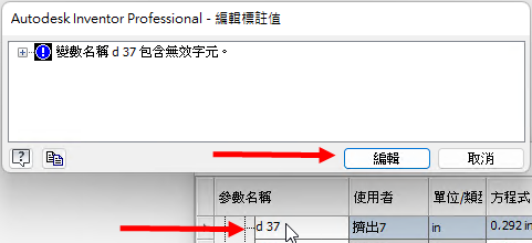

可以變更無效的參數名稱
如果參數名稱無效 (例如,使用空格或逗號),警告對話方塊現在會包含「編輯」按鈕,可讓您直接更正名稱。先前,您僅可捨棄編輯並重新開始。
Inventor® Ideas 提交
