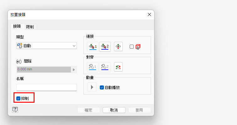

接頭工作流程增強功能
現在,您可以在編輯或放置接頭時直接抑制接頭。只需勾選「放置接頭」對話方塊中新加入的「抑制」方塊。
若要取得更多資訊,請參閱〈「建立接頭」參考〉。

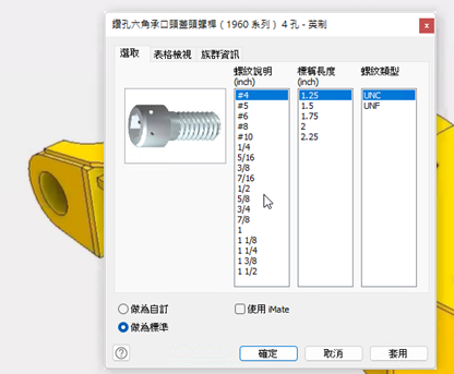

螺栓連接增強功能
使用「螺栓連接」工具時,會自動建立孔。但是,有時不需要孔。「螺栓連接元件產生器」中加入了一個新選項,可從結件和孔清單中排除選取的一個或多個鑽孔。稍後編輯時,您可以決定再次鑽出建議的孔。
