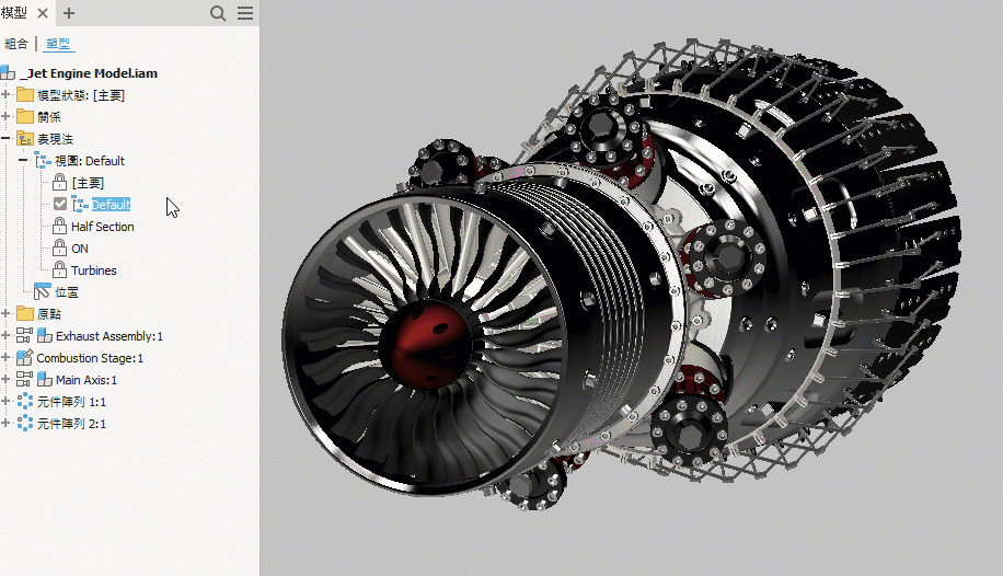

資源中心:元件可見性
現在,您可以使用作用中視圖表現法中的單一關聯式功能表選取,變更所有資源中心元件的可見性。
在可見性變更期間,您可透過進度列瞭解進度。如果需要,可以取消該程序。
註: 元件若不在資源庫和資源中心的專案位置中,則不會回應可見性選項。例如,「打包傳送」會收集資源中心元件,並將其放置在打包傳送資源庫資料夾中,這些資源中心元件不會回應可見性選項。
若要取得更多資訊,請參閱〈建立、編輯和還原視圖表現法〉。

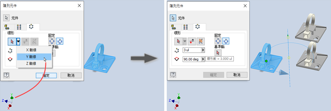

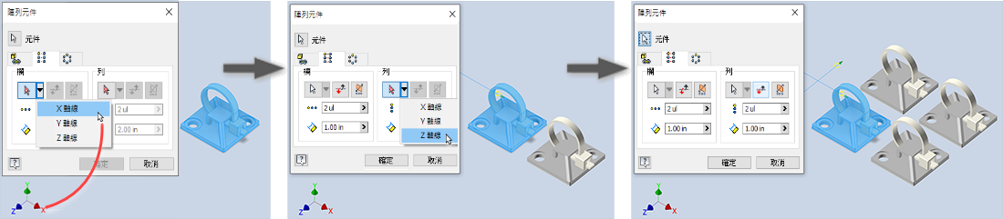

元件陣列
為了使用原點軸線加速建立陣列,「陣列」對話方塊中現在提供這些軸線。按一下選取器即可存取軸線圖示列。
若要取得更多資訊,請參閱〈建立元件的矩形陣列〉和〈建立元件的環形陣列〉。

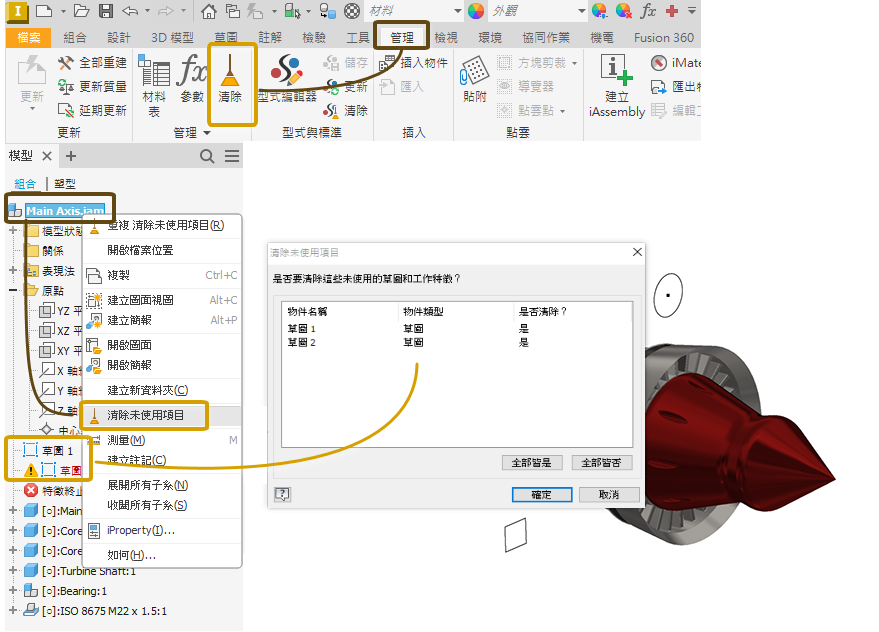

清除未使用項目
使用新的「清除未使用項目」指令,選擇性地移除未使用的草圖。
Inventor® Ideas 提交
若要取得更多資訊,請參閱〈管理模型瀏覽器〉。

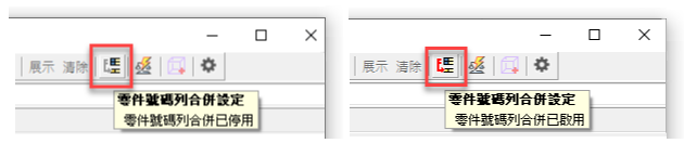

材料表編輯器 -「零件號碼列合併設定」圖示
現在,「零件號碼列合併設定」的圖示會因啟用或停用而有所不同,因此您可以直接在「材料表」對話方塊中看出狀態。

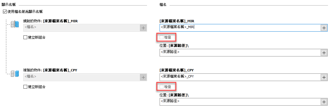

複製和鏡射元件時的「增量」
依預設,現在可以使用「應用程式選項」對話方塊的「鏡射和複製」頁籤中新加入的「增量」方塊,為複製或鏡射的元件指定增量編號。這些設定會保留,以便在「複製元件」和「鏡射元件」對話方塊中進行選取。
Inventor® Ideas 提交
若要取得更多資訊,請參閱〈自訂鏡射和複製資料夾結構〉。

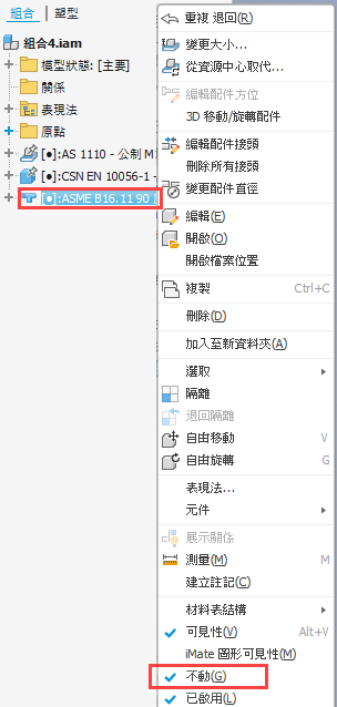

粗細管增強功能
不動粗細管配件的圖示已更新,以便更輕鬆地在瀏覽器中識別它們。
