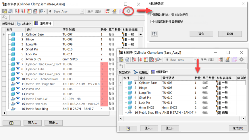

此版本加入了新的「材料表設定」選項,可讓您控制零數量可見性和料件號碼排序。
新材料表設定選項
在模型狀態中受抑制的元件在材料表中的數量顯示為 0,並會影響料件號碼。為了控制受抑制元件的材料表行為,在材料表中加入了新的「材料表設定」選項。按一下「材料表設定」,然後啟用或停用:
Inventor® Ideas 提交
若要取得更多資訊,請參閱〈材料表參考〉。

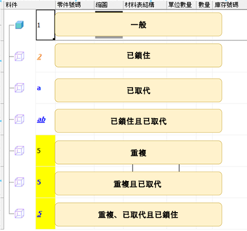

新材料表料件狀態指示器
材料表料件可以被取代、複製或鎖住。現在,這些條件的料件號碼顯示會有所不同。
