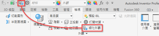

自動顯示細分
過去,視圖的自動細分 (即拉近和拉遠時平滑刻面) 是有條件完成的,以便維持效能。在過去數個版本中實施效能改進後,自動視圖細分現在會永遠處於作用中狀態。仍有可能會出現一些刻面。出現刻面時,您仍然可以使用「細化外觀」指令完成細分。
「細化外觀」 位於 QAT 和「檢視」頁籤 >「外觀」面板中。
若要取得有關顯示控制的更多資訊,請參閱〈「顯示」頁籤參考〉。
