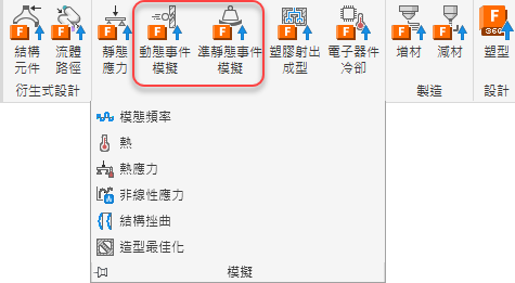

事件模擬已分為兩種類型:「動態」和「準靜態」,以協助改進 Inventor 至 Fusion 360 工具的工作流程。
動態事件模擬
此模擬決定您的設計如何回應快速變化的時間相關負載和約束,包括大變形、初始速度、接觸和衝擊。用於高速事件,例如,由接觸導致的碰撞、加速和快速變化負載。
準靜態事件模擬
此模擬決定需要非線性材料行為的單一零件或多重本體組合中的靜態應力和變形。它非常適合接觸條件可以從一個本體轉換到另一個本體的大型運動。

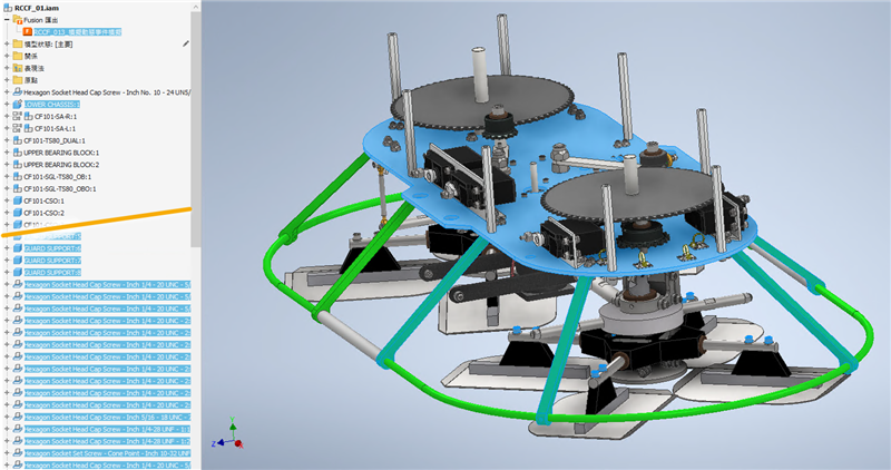

傳送至 Fusion 360 的模型在 Inventor 模型瀏覽器 >「Fusion 匯出」資料夾中具有瀏覽器節點。在此版本中,您只需按一下,即可在 Fusion 360 中更新並開啟模型。在瀏覽器節點關聯式 (右鍵) 功能表中,按一下「更新並開啟」
若要檢視「Fusion 匯出」資料集中包括的元件,請選取資料夾中的瀏覽器節點,瀏覽器和圖元區中便會亮顯包括的元件。
