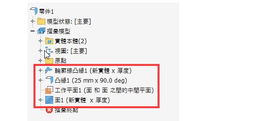

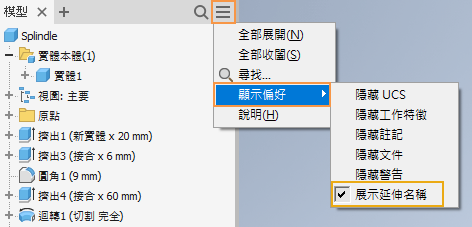

為多個指令啟用在瀏覽器中顯示延伸資訊的選項
增強了「在瀏覽器中的特徵節點名稱後顯示延伸資訊」選項 (可從「應用程式選項」/「零件」頁籤存取) 和「展示延伸名稱」選項 (可從模型瀏覽器工具功能表中存取),以支援以下指令:
註:
從「應用程式選項」>「零件」頁籤存取:
從模型瀏覽器工具的功能表存取:
Inventor® Ideas 提交
An Inventor® Ideas 提交
若要取得更多資訊,請參閱〈「零件」頁籤參考 (「應用程式選項」)〉

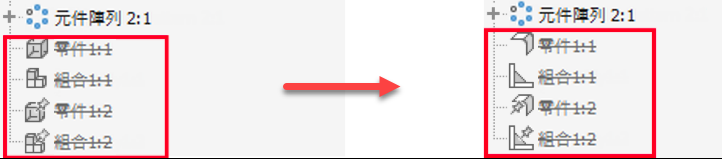

修正組合中受抑制板金和熔接件零件圖示
在組合瀏覽器中,更新了抑制的板金和熔接件零件的圖示,以反映取消抑制圖示的外觀。 請注意,在您取消抑制並再次抑制之前,舊的受抑制板金和熔接件圖示不會變更為新圖示。

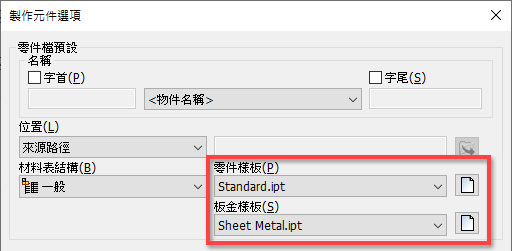

板金樣板
新的「板金樣板」選項已加入至「工具」>「文件設定」> 「模型」頁籤 >「製作元件選項」對話方塊,以選取或瀏覽至用於建立新板金零件檔的樣板。
