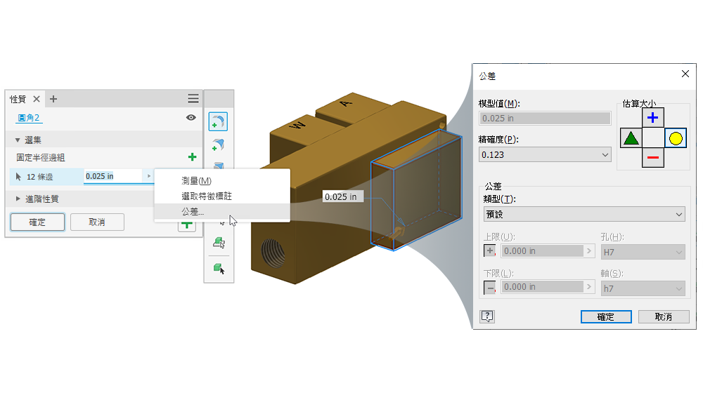

圓角增強功能
公差適用於所有圓角類型。
若要取得更多資訊,請參閱〈建立邊圓角〉。
零件特徵關係
「關係」指令現在適用於受抑制的特徵。在受抑制的特徵上按一下右鍵,然後選取「關係」。
如果要取得更多資訊,請參閱〈尋找零件中的關係〉

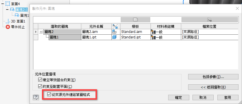

從來源元件連結草圖格式
「導出」對話方塊中加入了新的「從來源元件連結草圖格式」選項。它可讓您在來源零件中的線發生變更時,控制導出零件中的草圖圖塊是否會更新。
如果導出草圖中的選取項目僅包含導出幾何圖形,則會停用本端草圖格式選項。如果導出草圖中的選取項目既包含導出幾何圖形,也包含非導出幾何圖形,且更新僅套用至非導出幾何圖形,則會啟用格式選項。
Inventor® Ideas 提交

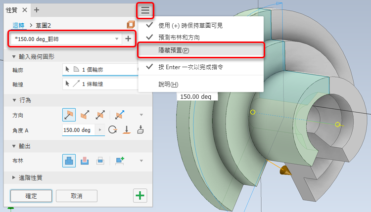

擠出和迴轉增強功能
現在,所有「性質」面板選項都會保留在預置中。
若要取得有關「性質」面板預置的更多詳細資料,請參閱〈使用預置〉。
