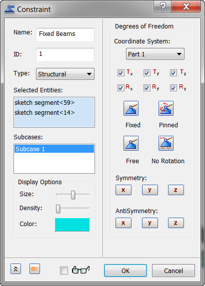

  1. 在樹狀檢視中,於「約束」上按一下滑鼠右鍵,然後選擇「新建」
  2. 將約束更名為「固定樑」

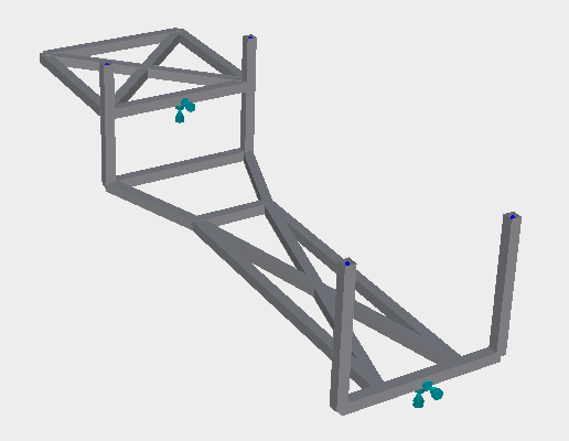

  3. 選取要固定的線,如下圖所示。
  4. 請確保在「子案例」清單中選取「子案例 1」
  5. 保留「約束」對話方塊中的所有預設值。
  6. 按一下「確定」來建立固定約束。

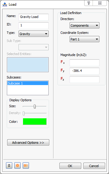

  7. 「負載」上按一下滑鼠右鍵,然後選擇「新建」
  8. 將負載更名為「重力負載」
  9. 「類型」選取「重力」。在「大小」下的 「Fy」欄位中鍵入 -386.4
  10. 按一下「確定」以建立負載。
