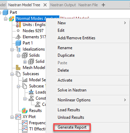

自學課程 B4:產生報告
  1. 在樹狀檢視中,於分析名稱 (正規模態分析) 上按一下滑鼠右鍵,然後選取「產生報告」
