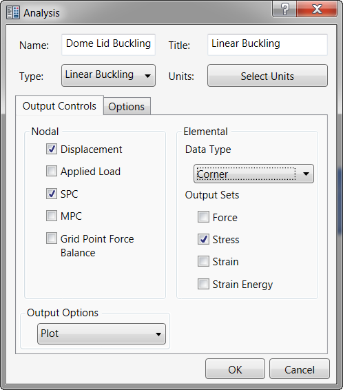

  1. 在樹狀檢視中,於「分析 1」上按一下滑鼠右鍵,然後選擇「編輯」
  2. 「名稱」 鍵入「圓頂蓋挫曲」,以及對 「標題」 鍵入「線性挫曲」。從「類型」下拉式功能表中選取「線性挫曲」
  3. 按一下「選項」頁籤,然後對要萃取的「模數」輸入 3。這將指示 Autodesk Nastran 計算前三個特徵值。
  4. 按一下「確定」以返回樹狀檢視。

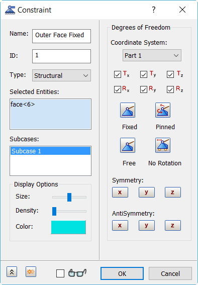

  6. 在樹狀檢視中,於「子案例 1」下的「約束」上按一下滑鼠右鍵,然後選擇「新建」
  7. 將約束更名為「外側面固定」
  8. Inventor Nastran 內定位模型,使您可以清楚地檢視並點選上方最外側那一面。
  9. 請確保在「子案例」清單中選取「子案例 1」
  10. 接受預設設定並按一下「確定」以建立固定約束。

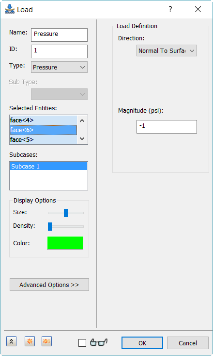

  11. 「子案例 1」下方的「負載」上按一下滑鼠右鍵,然後選擇「新建」
  12. 「名稱」變更為「壓力」
  13. 「類型」下拉式清單變更為「壓力」。在 「負載定義」下方的「大小」中輸入 -1
  14. 請確保在「子案例」清單中選取「子案例 1」
  15. 以個別點選的方式或使用點選框的方式選取模型中的所有上方面。
  16. 「負載」對話方塊的外觀應如下所示。
  17. 按一下「確定」。模型外觀應如下所示。
