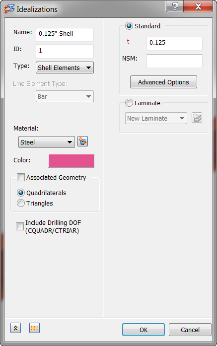

  5. 「模型」樹中,以右鍵按一下「物理屬性」,然後選取「新建」
  6. 「類型」下拉式功能表中選取「薄殼元素」
  7. 請確保「材料」設定為「鋼」
  8. 「名稱」變更為「0.125” 薄殼」
  9. 選取「標準」單選鈕,並在 t (厚度) 輸入方塊中輸入 0.125
  10. 按一下「確定」

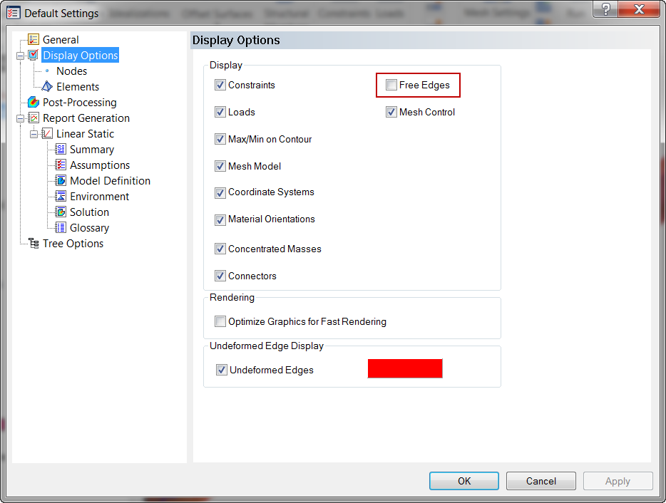

  14. 若要移除白色邊,請移至「預設設定」 ,再移至「顯示選項」,然後不勾選「自由邊」
