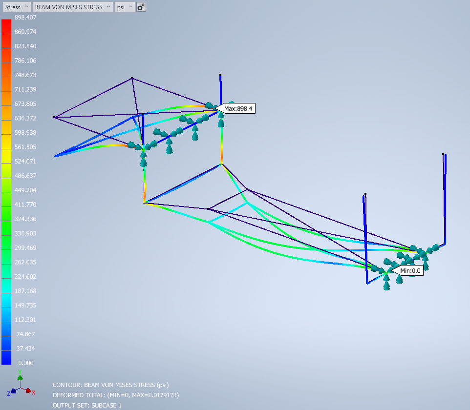

顯示輪廓出圖
最後,我們可以在求解完成後,加入指令建立輪廓出圖,完成此規則。

  5. 求解完成時,按一下「確定」以檢視輪廓出圖。
