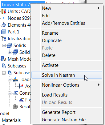

  1. 在樹狀目錄的「線性靜態分析」上按一下滑鼠右鍵,然後選取「在 Nastran 中求解」
  2. 此選項可執行模型並以預設名稱 Bath Fitting.NAS 儲存分析檔案。請注意,這是您用來儲存零件的名稱。

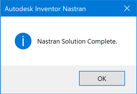

  4. 求解完成時會彈出一則訊息,如下所示。按一下「確定」
