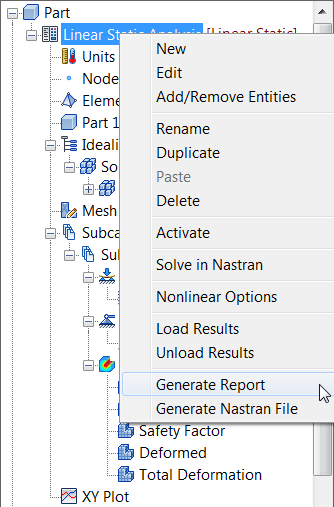

  1. 在樹狀檢視中,於分析名稱 (線性靜態分析) 上按一下滑鼠右鍵,然後選取「產生報告」

  7. 在樹狀檢視中,再次在「線性靜態分析」上按一下滑鼠右鍵,然後選取「產生報告」

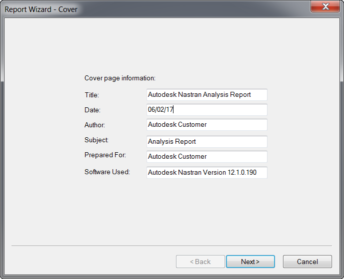

  8. 「報告精靈 - 封面」視窗即會開啟。編輯以下資訊:
    • 標題:線性靜態分析報告
    • 作者:您的名稱
    • 按一下「下一步>」

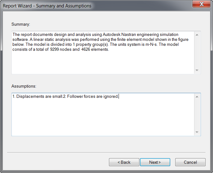

  9. 「報告精靈 - 摘要和假設」對話方塊即會出現。在「假設」視窗下,加入 「3. 可忽略重力效果」。按一下「下一步>」

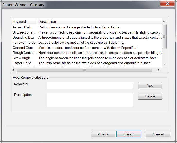

  10. 按一下「報告精靈」彈出對話方塊上的「下一步 >」,直到「報告精靈 – 辭彙」對話方塊出現,然後按一下「完成」以產生報告。
