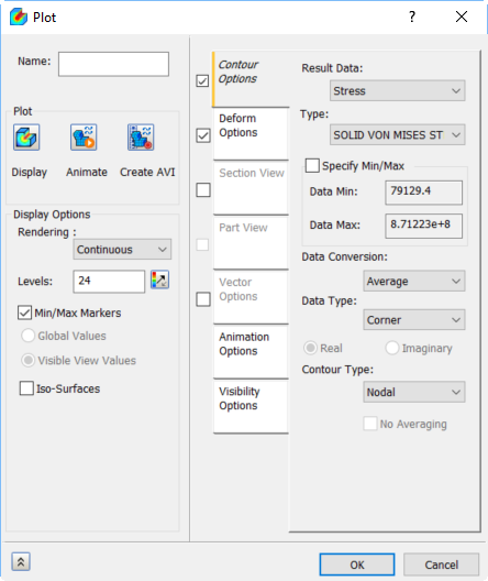

  1. 「結果」上按一下滑鼠右鍵,然後選取「新建」
  2. 下圖展示了預設樣板選項。
    您可以命名出圖,然後勾選或不勾選對話方塊視窗左側的各種顯示類型。有各種「彩現」類型可用,例如「連續」「紋理」等。
    「輪廓選項」頁籤上,可以選擇要顯示的「結果資料」「資料最大值」「資料最小值」可以透過調整以修改輪廓出圖,方法為勾選「指定最小值/最大值」勾選方塊。
    「變形選項」頁籤上,可以選擇要顯示的不同變形「向量」選項。「變形比例」可以設定為「百分比」「實際」
  3. 在左上角的「名稱」 中輸入「總變形」。
  4. 按一下「確定」。新的出圖名稱就會加入至「結果」節點中。
