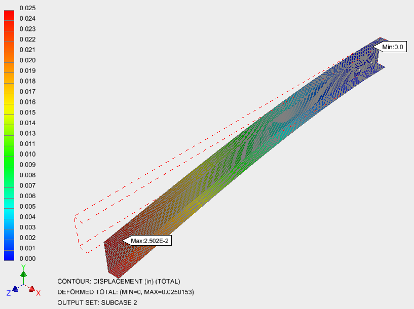

自學課程 B3:對結果進行後處理
分析完成時,按兩下
「子案例 1」
下的
「位移」
,以查看
「Y 位移」
負載下樑的變形和輪廓出圖。為了影像清晰,會關閉負載和約束。您可以用右鍵按一下
「負載」
和
「約束」
節點,然後從下拉式清單中選取
「全部隱藏」
來執行。
按兩下
「子案例 2」
下的
「位移」
結果,檢閱樑在
「X 位移」
負載下的變形和輪廓出圖。
