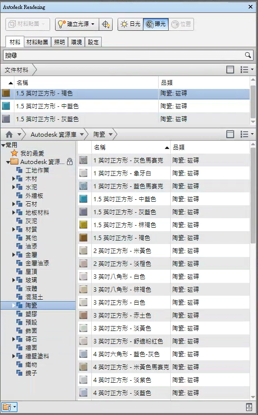

  1. 按一下「彩現」頁籤 >「系統」面板 >「Autodesk 彩現」,以顯示對話方塊:
  2. 在「材料」頁籤上,瀏覽 Autodesk 資源庫,然後按一下以選取材料類型。
    秘訣: 選取與您要建立的材料類似的材料。
  3. 將游標懸停在要使用的材料上,然後按一下列結尾的 將材料加入專案,並在「材料編輯器」中顯示該材料:
    或者,如果專案中已有類似的材料:
    1. 在「文件材料」區域中,於材料上按一下右鍵。
    2. 從關聯式功能表中選取「重複」。
    3. 更名新的重複材料。

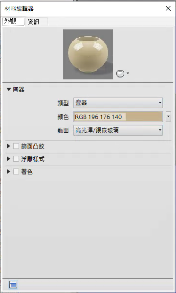

    4. 在新材料上按一下右鍵,然後選取「編輯」以顯示「材料編輯器」。
  4. 在「外觀」頁籤上,指定材料性質和顏色選項。
  5. 按一下「資訊」頁籤,然後輸入名稱、描述和關鍵字以描述材料。
