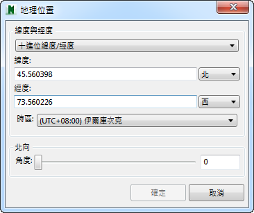

「地理位置」對話方塊
使用此對話方塊可以在模型中設定地理位置的緯度、經度和北方向。「場景視圖」顯示太陽在客製化時區客製化的位置。
緯度與經度
十進位緯度/經度
以十進位值展示緯度和經度。例如:37.87222 °。
度/分/秒 (緯度/經度)
用度、分和秒展示緯度和經度。例如:37° 52' 20"。
緯度
設定目前位置的緯度。有效範圍是 0 到 +90。
經度
設定目前位置的經度。有效範圍是 0 到 +180。
北/南
控制赤道以北的值為正值還是赤道以南的值為正值。
東/西
控制本初子午線以西的值為正值還是本初子午線以東的值為正值。
時區
指定時區。您可以直接在此欄位中設定時區。
北向
在「場景視圖」中控制太陽的位置。此設定不會影響模型的座標系統或 ViewCube 羅盤方向。
角度
移動滑棒以指定相對於北方向的角度,從 0 開始。範圍是 0 到 360。
