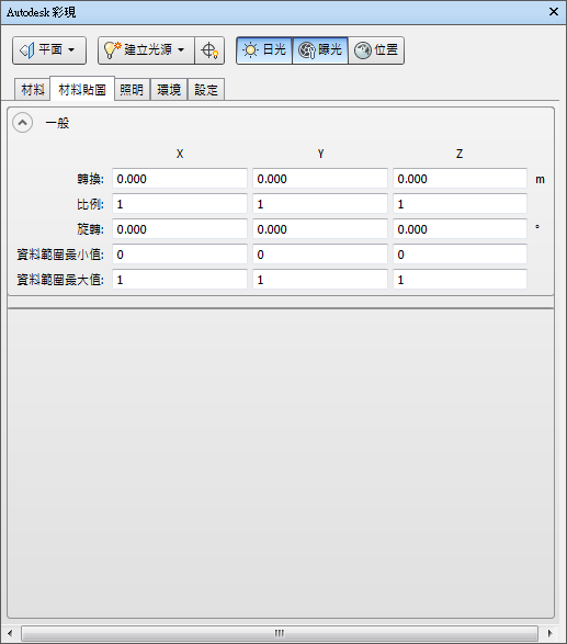

平面貼圖
透過 3D 點的平面投影計算材質座標。
轉換後的 X 和 Y 座標將根據「網域最小值」和「網域最大值」的值進行調整,並可用作 U、V,如下所示:
U = (X - Xlow)/(Xhigh - Xlow)
V = (Y - Ylow)/(Yhigh - Ylow)

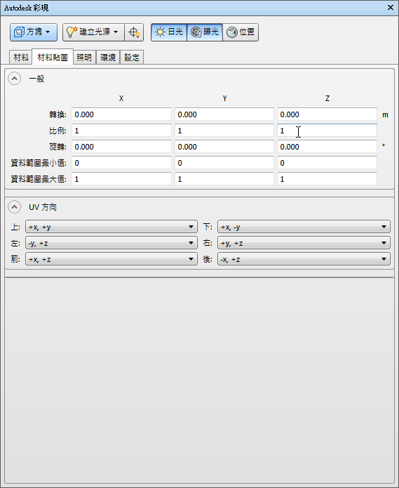

方塊貼圖
透過六個 3D 點平面投影中的一個來計算材質座標。
方塊貼圖會根據法線方向進行不同的平面投影。想象您已將方塊圍繞某個物件放置。法線的方向將決定哪個方塊面 (頂部、底部、左側...) 貼圖用於點。
UV 方向將定義用於每個面的實際平面貼圖。尤其會定義 3D 空間中分別對映至 U 和 V 的軸。對於每個 3D 點,套用類似於進行平面貼圖時所使用的方式來套用域調整,然後將點投影到每個 U、V 對映的指定軸,並確定與原點之間的距離。

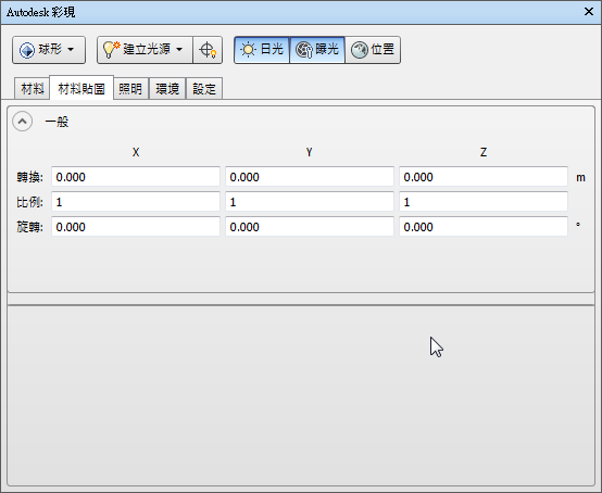

球形貼圖
透過原點處的球形投影計算材質座標。
想象您將圓球圍繞某個物件放置。每個 X、Y、Z 點都投影至圓球上最近的點。實際上,U、V 是點的極座標 (角度對)。

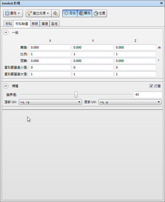

圓柱貼圖
座標會對映至圓柱曲面 (側面) 或每個圓柱體末端處的平面「收頭」(如果「收頭」勾選方塊處於「開啟」狀態)。如果未選取「收頭」勾選方塊,則僅使用圓柱曲面。
圓柱貼圖類似於方塊貼圖,但需要假設將圓柱體圍繞物件放置。
「收頭」勾選方塊可確定圓柱體收頭是否應該透過圓柱體側面之外的其他轉換進行材質貼圖。「臨界值」是點與圓柱軸線之間的角度,以度為單位,用於決定應使用收頭貼圖還是側面貼圖。依預設會使用 45 度。收頭方向 (「頂部 UV」和「底部 UV」) 將指定收頭上材質座標的方位,類似於方塊貼圖的方向參數。
如果使用「收頭」,您將取得平面貼圖,類似於方塊貼圖側面。
如果使用圓柱曲面,則 U 以角度為基礎,類似於球形 U,而 V = Z (套用「網域最小值」和「網域最小值」貼圖之後)。
