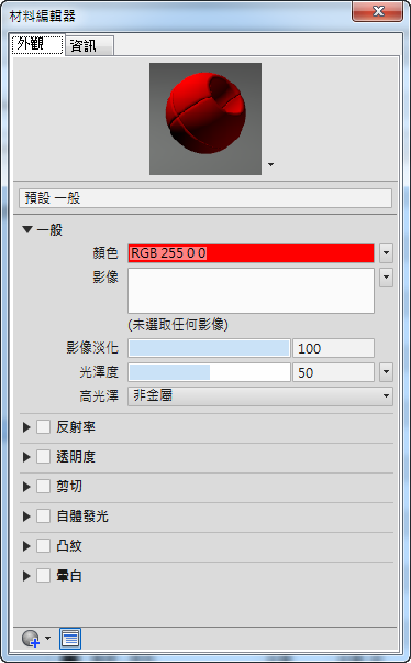

材料編輯器
使用「材料編輯器」可編輯「材料」頁籤上選取的材料。
若要開啟「材料編輯器」,按兩下「文件材料」面板上的材料樣本。
「材料編輯器」的規劃根據所選材料的類型進行變更。
「外觀」頁籤
包含用於編輯材料性質的控制項。
材料預覽和下拉式清單選項
預覽所選材料,並提供用於變更縮圖預覽的造型和彩現品質的選項。
名稱
指定材料的名稱。
材料瀏覽器
展示或隱藏「Autodesk 彩現」視窗。
建立材料
建立或複製材料。
「資訊」頁籤
包含所有可編輯與檢視材料資訊的控制項。
資訊
指定材料的一般描述。
關於
顯示材料的類型、版本f和位置。
材質路徑
顯示與材料屬性相關聯之材質檔案的檔案路徑。
