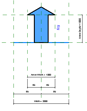

單向指標族群是在路徑分析期間用來建立路徑的方向。在路徑分析期間,步行路徑只會沿著箭頭方向穿過單向指標。
單向指標是用來指出行進的預期方向。族群與路徑分析工具一起使用,可控制路徑分析期間產生的步行路徑線。族群包含一個「封鎖平面」(藍線),可讓步行路徑沿著族群中的箭頭方向通過它。
重要: 在模型中使用「單向」指標時,請記住下列規則:
- 「寬度」參數定義路徑分析期間使用之封鎖平面的寬度。不能變更參數名稱。
- 「單行道符號」參數必須設定為「是」,才能在路徑分析期間包含該族群。
- 箭頭是巢狀的詳圖項目。編輯巢狀族群,可變更箭頭的顏色和造型。「向上」定義此族群中單向行進的方向。請勿在族群中變更此設定。讓箭頭在族群中指向上方。在模型中放置時,可以使用翻轉控制或旋轉族群,來變更箭頭的方向。
- 將族群巢狀到其他族群 (例如門) 時,請將單向指標族群設為共用。
