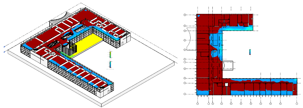

對模型的 3D 視圖和平面視圖套用加上顏色的結果和圖例,以視覺效果來呈現分析結果。
分析結果會套用到視圖中,以視覺效果呈現結果。圖例是分析結果的一部分,也會套用到視圖中。

  7. 開啟名稱有 "_InsightLighting" 字首的視圖。
    註: 建立照明分析時,會使用 _InsightLighting 字首建立 3D 視圖、平面視圖和明細表視圖。這些視圖就是套用了照明分析結果的視圖。檢查 3D、平面圖和明細表,以瞭解照明分析的結果。
