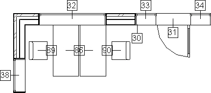

數量 ID 是指定給每個計算表面或元素的唯一識別碼。ID 在專案圖面中會以帶有一條指向相關表面中心的引線的標籤顯示。
每個 ID 都無法手動變更。在之後計算數量時,ID 的顯示都不會變更。這是為了當專案中無論發生什麼狀況時,都能維持連續性。發生以下狀況時,會發生這種防護措施:
