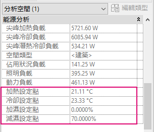

您可以編輯設定點的值。請注意,「暖房設定值」必須至少低於「冷房設定值」1 度 F (0.56 度 C)。同樣的,「增濕設定值」必須至少低於「除濕設定值」的 1%。
建立能源模型後,「建築類型」設定中的設定點會套用至分析空間,並在「性質」選項板中顯示為唯讀。
設定點可使用與分析空間相同位置的空間來取代。「空間類型」設定中的值將會套用至分析空間。

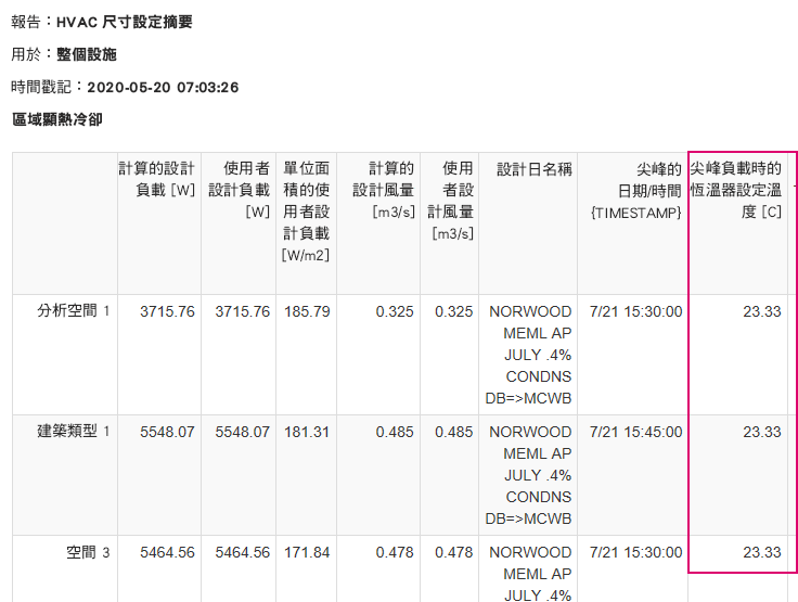

執行系統分析時會使用這些設定點。執行尺寸設定分析之後,「冷房設定值」與「暖房設定值」會顯示在分析報告的「HVAC 尺寸設定摘要」中。
如果建立 一個涵蓋多個分析空間的區域設備,所含分析空間可能包含不同設定點的系統分析會產生一個熱區域。在此情況下,會使用最大值進行加熱,並使用最低值進行冷卻。如果這會導致加熱大於冷卻,將會使用加熱和冷卻的平均值和 1 度 F 的差異。此外,會使用最大值進行加濕,並使用最低值進行減濕。如果加濕大於減濕,將會使用平均值和 1% 的差異。
