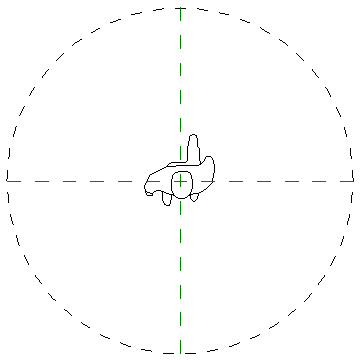

使用「人員內容」族群可指出空間中的佔用者,以及在路徑分析期間要考慮其周圍的實體距離半徑。
人員內容族群是用來指出模型中的佔用。族群中包含的半徑會在路徑分析期間擋住步行路徑。
重要: 在模型中使用人員內容時,請記住下列規則:
- 巢狀一般模型族群「公制實體距離圓」在路徑分析期間會計算為障礙物。
- 巢狀一般模型族群「公制實體距離圓」中的「距離樓層的高程」參數必須設定為大於 300mm 的值,才會在路徑分析期間被納入考慮。
- 「實體距離半徑」類型參數設定「實體距離圓」巢狀族群的大小。
- 「實體距離圓可見性」類型參數控制「實體距離圓」巢狀族群的可見性。族群在路徑分析期間必須可見才會被納入考慮。
