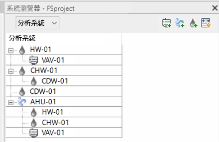

使用「系統瀏覽器」中的工具加入區域設備。
系統瀏覽器會顯示分析系統和區域設備的階層。

  1. 開啟模型並按 F9 以顯示系統瀏覽器
  2. 按一下「加入區域設備」
  3. 在「性質」選項板的「識別資料」下,輸入區域設備的名稱。
  4. 在「能源分析」下,選取「設備類型」。 程式會視需要啟用其他性質。
      每個「設備類型」都有「行為」性質。
    1. 當您指定「每個空間一個」時,會對群組中的每個分析空間指定一個區域設備的實體。
    2. 當您指定「將設備上的空間分組」時,會對整個群組指定一個區域設備的實體。
  5. 系統瀏覽器中的樹狀視圖會顯示分析系統和區域設備的階層。水循環和空調系統會與其顯示在下面的相關聯水循環和區域設備一起顯示在頂層。
    如果某個元素尚未完全定義好,系統瀏覽器中會顯示一個警告圖示
