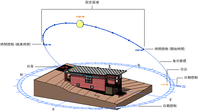

日光路徑是一種視覺表現法,可顯現出針對專案所指定地理位置中,太陽在天空的移動範圍。
日光路徑會顯示於專案的上下文中,並可讓您將太陽隨意定位在一整年日出至日落間的任何位置上 (需在其移動範圍內)。您可使用日光路徑的螢幕上的控制,透過將太陽放置在沿著其每日路徑的任何一點,或是放置在沿著其日行軌跡的任何一點 (如下列圖解和表格所述),來建立日光設定。

一天模式
選取了太陽的「靜態」模式
詞彙 定義 用法
每日路徑 太陽在指定日子跟隨穿越天空的弧形路徑。在「靜態」、「一天」和「多天」模式中可見。 「靜態」和「一天」:將太陽沿著每日路徑拖曳以變更時間,或拖曳每日路徑本身以變更日期。多天:拖曳兩個每日路徑中的任一個,以變更設定的開始或結束日期。
日行軌跡 表示太陽一整年每天相同時間在天空中位置的 8 字形路徑。在「靜態」、「一天」和「多天」模式中可見。 將太陽互垂於每日路徑並沿著日行軌跡拖曳,以變更日期。
設定區域 日光路徑的亮顯區域表示指定的日期與時間 (或日期範圍與時間範圍)。在「一天」和「多天」模式中可見。 一天:拖曳指定之時間範圍的任一個端點,以延長或縮短設定期間。多天:拖曳已亮顯設定區域的任一個邊界,以延長或縮短設定期間,或是將設定區域的整個表面拖曳至總日光區域中的新位置。若要變更開始時間和結束時間但保持時間跨度不變,請將表面沿著每日路徑拖曳。若要變更開始日期和結束日期但保持日期跨度不變,請將表面沿著日行軌跡拖曳。
總日光區域 加上陰影的區域,表示在指定地理位置的天空 (高於水平線) 中,太陽一整年的移動區域。在「靜態」、「一天」和「多天」模式中可見。 將游標放置在太陽上,然後按住滑鼠左鍵,以顯示總日光區域。移動太陽:將太陽在指定的設定區域內任意拖曳,以變更日期和/或時間。
地面羅盤 放置於模型之地平面上的分段圓盤,它會限定日光徑路的界限並展示相對於正北的專案方位。在所有日光設定模式中可見。 地面羅盤指向正北,即使變更專案方位,它仍會保持不變。如果使用 ViewCube 調整視圖中模型的方位,地面羅盤會隨模型一起移動,因為它是視圖的一部分。
