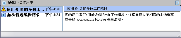

在Worksharing Monitor中,作用中的通知會通知目前對您在「Revit」中之作業造成影響 (或可能造成影響) 的問題。
Worksharing Monitor會在「通知」窗格中列示這些訊息。亦會顯示與這些問題有關的桌面警示。(請參閱在工作共享螢幕中設定選項。)
若要查看通知的詳細資料,請按一下左側清單中該通知的摘要。通知描述會顯示在窗格的右側。
Worksharing Monitor 會顯示 2 種類型的通知。
| 圖示 | 類型 | 描述 |
警告 | 此情形可能會導致協同合作或 Worksharing Monitor 停止作業。請採取行動以解決問題。 |
通知 | 此情形可能會阻礙您的 Revit 活動。 |
問題解決之後,其通知便會移至「通知」歷程。
