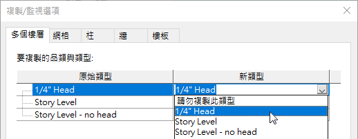

在「複製/監視選項」對話方塊中,有多個頁籤包含適用於不同元素類型的選項。使用這些選項,即可用各種方式使複製的元素不同於原始元素。
| 如果要... | 則... |
| 防止 Revit 複製特定類型的元素 | 在「原始類型」欄中找到元素類型。在「新類型」欄中的同一行上,選取「請勿複製此類型」。 |
| 將不同類型套用到所選元素的複本 | 在「原始類型」欄中找到元素類型。在「新類型」欄中的同一行上,選取要套用到複本的類型。 |
