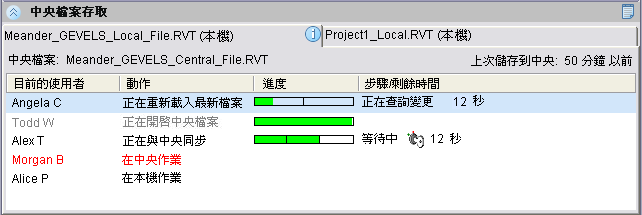

若要判斷目前誰在處理您也在處理的專案,請檢查Worksharing Monitor中的「中央檔案存取」窗格。
對於您已在 Revit 軟體中開啟的每個工作共用專案,Worksharing Monitor會在此窗格中顯示對應的頁籤。按一下頁籤,可存取該專案的相關資訊。
頁籤會針對每個專案使用者顯示一行內容。您的資料行會予以亮顯。如果您使用專案檔的本端複本,頁籤頂端會指出多久之前您曾將變更儲存到中央檔案。紅色文字代表有其他人正在中央檔案中作業。
檢查「動作」欄可查看其他使用者正在專案中執行哪些作業:
如果使用者名稱以灰色顯示,則表明該使用者正在專案中進行作業,但目前並未使用Worksharing Monitor。因此,該使用者無法透過Worksharing Monitor接收編輯請求的相關資訊。如果您要向該使用者借用元素,則必須直接聯絡該使用者,而不能夠去依賴Worksharing Monitor。
