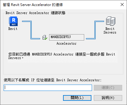

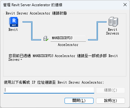

  1. 按一下「協同合作」頁籤「同步」面板下拉式清單「管理至 Revit Server 加速器的連接」。
    對話方塊會指出您連線的加速器,及其目前的狀態。
  2. 若要連線至其他加速器,請執行以下作業:
    1. 輸入伺服器名稱或 IP 位址。
      註: 如果開啟了多個 Revit 工作階段、開啟了以伺服器為基礎的中央模型,或加速器無法使用,您就無法切換至其他加速器。
    2. 按一下「連接」。
      建立有效連線後,將顯示成功連線狀態圖示並更新伺服器名稱。
  3. 按一下「關閉」。
