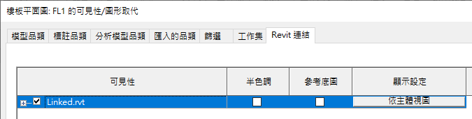

- 在「可見性/圖形取代」對話方塊中,依需要執行下列操作:
- 指定視圖中模型品類、註解品類和匯入品類的取代。
- 加入要套用至主體視圖的篩選。
- 在「Revit 連結」頁籤上,對於連結模型,執行下列操作:
- 在「可見性」欄中,選取勾選方塊。
- 在「顯示設定」欄中,確認「依主體視圖」已顯示。
如果「依主體視圖」並未顯示,請在「顯示設定」欄中按一下。在「RVT 連結顯示設定」對話方塊中的「基本」頁籤上,選取「依主體視圖」,然後按一下「確定」。
- 按一下「確定」。
指定的視圖篩選即會套用至主體模型、選取的連結模型,以及其巢狀連結模型 (即連結到連結模型的所有模型)。
