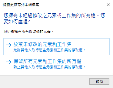

此選項可將您的變更儲存到本端模型而不與中央模型同步,並顯示「將變更儲存到本端檔案」對話方塊。因為您並未「與中央同步」,所以您仍擁有任何您修改的元素。
您可以選擇以下選項:

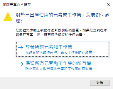

此選項會捨棄您對本端模型所做的任何變更,但對您上次儲存的本端模型沒有任何影響。此選項會將您本端模型的狀態回復到上次儲存的狀態,並顯示「關閉專案而不儲存」對話方塊。
您可以選擇以下選項:
