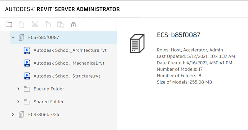

Revit Server Administrator 的左側窗格提供了可編輯的樹狀控制項,其頂層顯示了所有 Revit Server 例證,這些例證列示在正在執行 Revit Server Administrator 的 Revit Server 例證上的 RSN.ini 檔案中。右側窗格顯示了有關所選主體的詳細資訊,並指出了可為其啟用哪些其他角色。

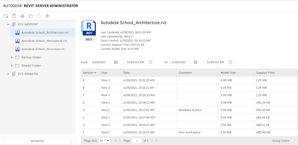

在樹狀控制項中選取一個模型後,右側窗格將顯示已提交編輯的歷程,包括團隊成員輸入的任何註釋,如下所示。使用日期篩選顯示指定日期之間的項目。
