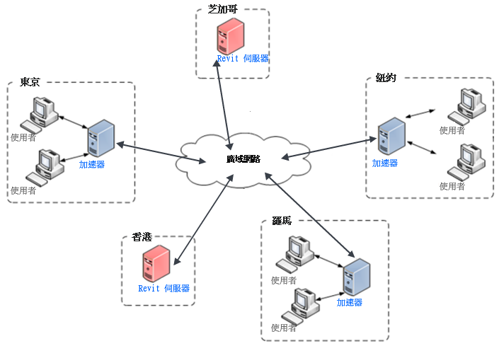

Revit Server 可實現以伺服器為基礎的協同合作,讓分散於各地的專案團隊可透過 WAN 在同一模型中協同合作。如下所示,在多個本端站點的多個團隊成員使用 Revit Server 加速器透過 WAN 連接至一個或多個 Revit Server。
跨廣域網路 (WAN) 的以伺服器為基礎的協同合作
