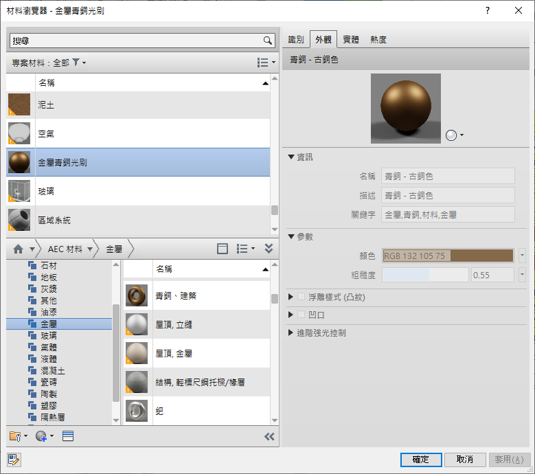

下圖顯示選取材料的一些外觀性質,如「材料瀏覽器」中所顯示。
外觀性質是依「材料」的「資產」進行分組,並在「外觀」頁籤上進行管理。其他與材料相關聯的資產是在對應的頁籤上進行管理。當您編輯存在於專案中的材料時,每個資產均可獨立變更。
