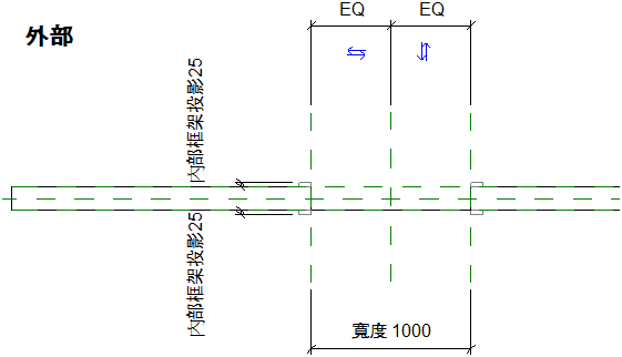

族群編輯器中會開啟新族群。對於大多數的族群而言,將會顯示 2 條或更多條的綠色虛線。這些是參考平面或工作平面,您可在建立族群幾何圖形時使用它們。
