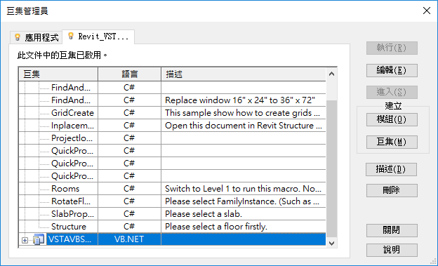

從 \Software Development Kit\Macro Samples\... 複製並開啟下列 Revit 專案檔:
這個 RVT 檔案包含數個文件層級巨集。在 Revit 中啟動巨集管理員,選取其中一個文件層級巨集,然後選取「執行」。請注意,從 SDK 開啟 Revit_Macro_Samples.rvt 時,它所包含的範例可能會多於下列畫面所展示的範例,且巨集方法的名稱也可能不同。
這些巨集已預先規劃為可在 Revit 中執行。在巨集管理員中,您也可以選取任何一個範例巨集,然後按一下「編輯」來查看建立用於執行該範例的程式碼。您也可以選取任何一個範例巨集,然後按一下「編輯」來查看建立用於執行該範例的程式碼。
