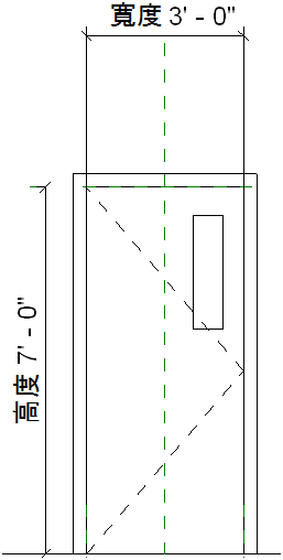

已將一個矩形窗加入附有標示之寬度標註的防火門上,但並未標註窗的尺寸。

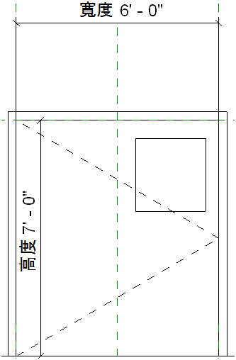

您決定改變門的寬度,但想保持窗寬不變。您希望其位置保持不變;但是,請觀察當您使用「族群類型」工具增加門寬時,會發生什麼情形。
在本範例中,窗約束到皆由參考平面表示的門中心線和門板右側。窗的位置相對於參考平面保持固定。
要檢視自動繪製標註,編輯窗的草圖並打開標註的可見性。您會看到如何標註窗的垂直繪製線相對於中心和右參考平面的尺寸。
影像圖例:
若要獲得所需結果,請加入鎖住的標註。例如,您可加入窗口寬度的鎖住標註,或從窗口向右側的參考平面加入鎖住的標註。
