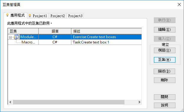

  1. 在巨集管理員中,選取「應用程式」頁籤 (若為應用程式層級巨集) 或「專案」頁籤 (若為文件層級巨集) 作為放置巨集的位置。
  2. 在「巨集管理員」對話方塊的「建立」區段中,按一下「巨集」。
    將開啟「建立新巨集」對話方塊。
  3. 輸入以下資訊:
    • 在「巨集名稱」欄位中輸入名稱。
    • 從「巨集位置」清單中選取一個父系模組。父系模組的語言將決定巨集的語言。
    • 此外,還可以在「描述」欄位中加入巨集的簡短說明。
  4. 按一下「確定」。
    新巨集會放置在巨集管理員內的父系模組中。
