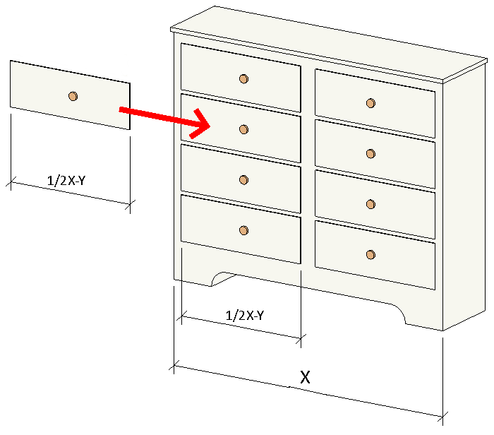

範例:
- 在壁掛式遮陽篷族群中,支撐是巢狀族群,可讓您更輕鬆地控制陣列中的幾何圖形。放置需要的支撐數目時,會根據遮陽篷的長度形成陣列。 「支撐長度」參數定義支撐從牆延伸的距離,其值需要傳遞至支撐的巢狀族群幾何圖形。
- 五斗櫃有抽屜做為巢狀族群。五斗櫃族群的「寬度」參數會傳至巢狀的抽屜族群,讓抽屜能正確地佈滿五斗櫃開口。
