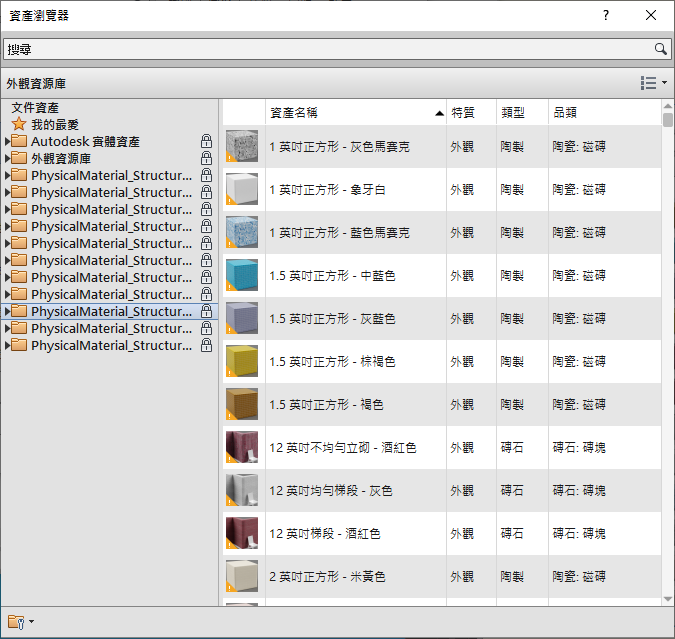

  3. 若要選取要進行編輯的資產,請在「資產編輯器」中,按一下 (開啟/關閉資產瀏覽器)。
    資產瀏覽器隨即開啟。
    在資產清單中, 圖示表示是舊式外觀資產。如需詳細資訊,請參閱關於外觀資產。
    提示: 請為材料使用新的外觀資產 (沒有 圖示)。此做法可確保視圖和彩現的影像使用最新、最高品質的材料表現法。
  4. 在要編輯的資產上按一下右鍵,然後按一下「加入編輯器」。
