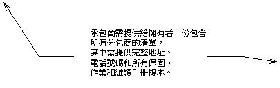

  6. 請執行下列其中一項操作:
    • 折繞文字。按一下並拖曳以形成文字方塊。文字方塊指定文字註記的寬度,使文字在達到註記的邊界時折行。這是本文很大時的建議方法,以避免手動清理斷行。
    • 非折繞文字。按一下以放置註釋。Revit 會插入可讓您鍵入註釋的文字方塊。
    • 具有一個區段或彎曲引線的文字註釋。按一下以放置引線端點,接著繪製引線,然後按一下游標 (針對非折繞文字) 或拖曳游標 (針對折繞文字)。
    • 具有兩個區段引線的文字註釋。按一下以放置引線端點,接著按一下要放置引線折轉的位置,然後按一下游標 (針對非折繞文字) 或拖曳游標 (針對折繞文字) 以完成引線。
