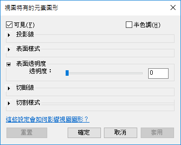

  2. 在繪圖區域中,以右鍵按一下元素,然後按一下「取代視圖中的圖形」「依元素」。
    「視圖特有的元素圖形」對話方塊會顯示元素目前的可見性與圖形顯示設定。展開每個區段可查看其設定。
    註: 對於註解元素、匯入元素及詳圖元素,對話方塊只會僅顯示相關的取代選項。
  3. 在「視圖特有的元素圖形」對話方塊中,根據需要變更設定。
    • 可見:展示或隱藏視圖中的元素。
    • 半色調:混合元素的線條顏色與視圖的背景顏色。如果選取此選項,將使用半色調繪製所有線圖形 (包括填滿樣式) 及單色填滿。半色調對描影視圖中的材料顏色沒有任何影響。
    • 投影線:編輯投影元素的樣式、顏色和線粗。
    • 表面樣式:編輯前景和背景的可見性、顏色和填滿樣式
    • 表面透明度:只顯示元素的線,但不顯示表面。使用「透明度」滑棒來設定表面透明度的百分比。
    • 切割線:編輯切割元素的樣式、顏色和線粗。
    • 切割樣式:編輯前景和背景的可見性、顏色和填滿樣式
    變更設定後,您可以按一下「套用」讓對話方塊保持開啟,立即查看變更如何影響視圖。
  4. 完成後,按一下「確定」。
