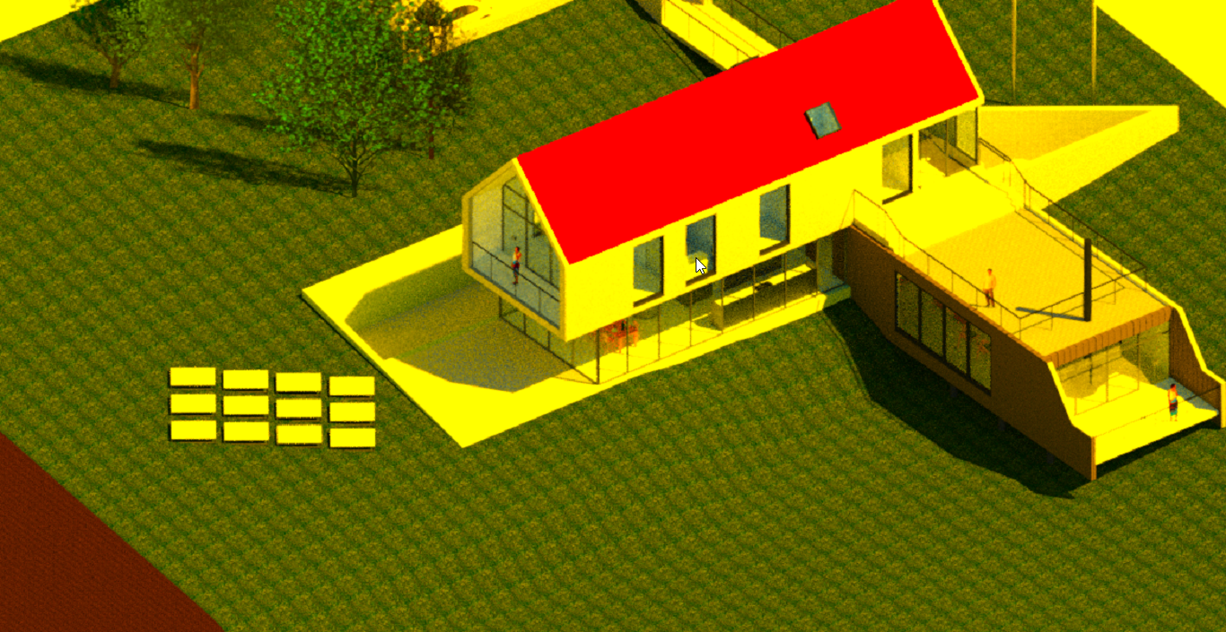

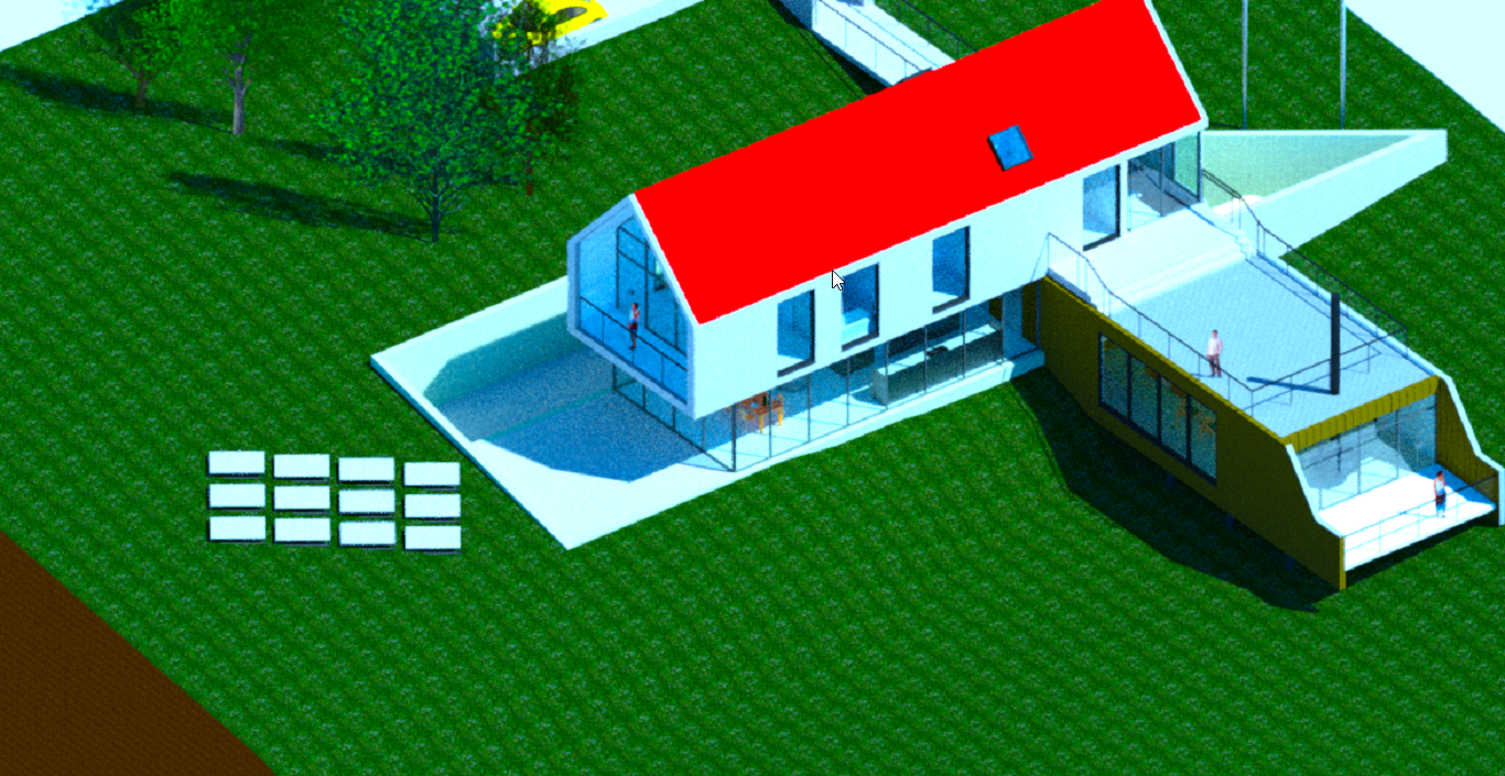

| 白點 | 在彩現影像中應顯示為白色的光源色溫。此設定類似於數位相機上的「白平衡」設定。
如果彩現影像看起來過橘,請降低「白點」值。如果彩現影像看起來過藍,請增加「白點」值。 如果使用日光照明場景,請使用 6500 的值。如果使用白熾燈照明場景,請將「白點」值設定為與燈光色溫 (請參閱〈初始顏色參數〉) 相符的值,或以 2800 的值為基準,視需要向上或向下調整以達成所需的效果。 |
