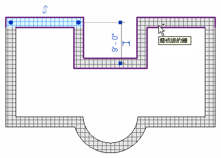

如果鏈為封閉迴路,則選取部分鏈時所要亮顯的元素由亮顯最後一個所需元素時游標的位置決定。如下列牆配置所示,如果將游標置於右上方牆的左端點附近,則部分鏈將包括沿配置頂部的牆。如果將游標放置於右上方牆的右端點上,則兩側的牆以及沿底部的牆都將包括在部分鏈中。
游標位於鏈中最後一面牆左端點附近時亮顯的部分鏈
游標位於鏈中最後一面牆右端點附近時亮顯的部分鏈
