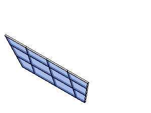

您可以使用關聯式功能表上的選取工具,在大型帷幕主體上選取多個帷幕元素。
帷幕主體包括帷幕牆、玻璃斜窗以及依面建立的帷幕系統。
選取帷幕牆中的多個元素時,可以使用狀態列和「篩選」對話方塊來確保選取了所需的元素。
您可以使用多種方式選取帷幕嵌板。
若要選取帷幕主體元素上的所有嵌板,請在主體元素上按一下右鍵,然後按一下「選取主體上的嵌板」。然後可以選取單個嵌板,按一下右鍵,然後按一下「選取嵌板」,以存取下列用於選取多個嵌板的選項:
