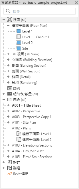

專案瀏覽器
專案瀏覽器展示目前專案中所有視圖、明細表、圖紙、群組及其他各個部分的邏輯階層。展開和收闔每個分支時,將顯示下一層項目。
若要開啟「專案瀏覽器」,請按一下「視圖」頁籤「視窗」面板「使用者介面」下拉式清單「專案瀏覽器」,或者在「應用程式」視窗中的任意位置按一下右鍵,然後按一下「瀏覽器」「專案瀏覽器」。
搜尋和導覽

自訂專案瀏覽器
影片:自訂專案瀏覽器
若要變更專案瀏覽器的位置,請拖曳其標題列。若要變更其大小,請拖曳邊。將會儲存專案瀏覽器的大小和位置的變更,但在應用程式重新啟動時會予以還原。
您可以在「專案瀏覽器」中自訂視圖、圖紙和明細表/數量的組織,以支援您的工作方式。請參閱組織專案瀏覽器。
視圖、明細表、圖紙
如果要... 則...
